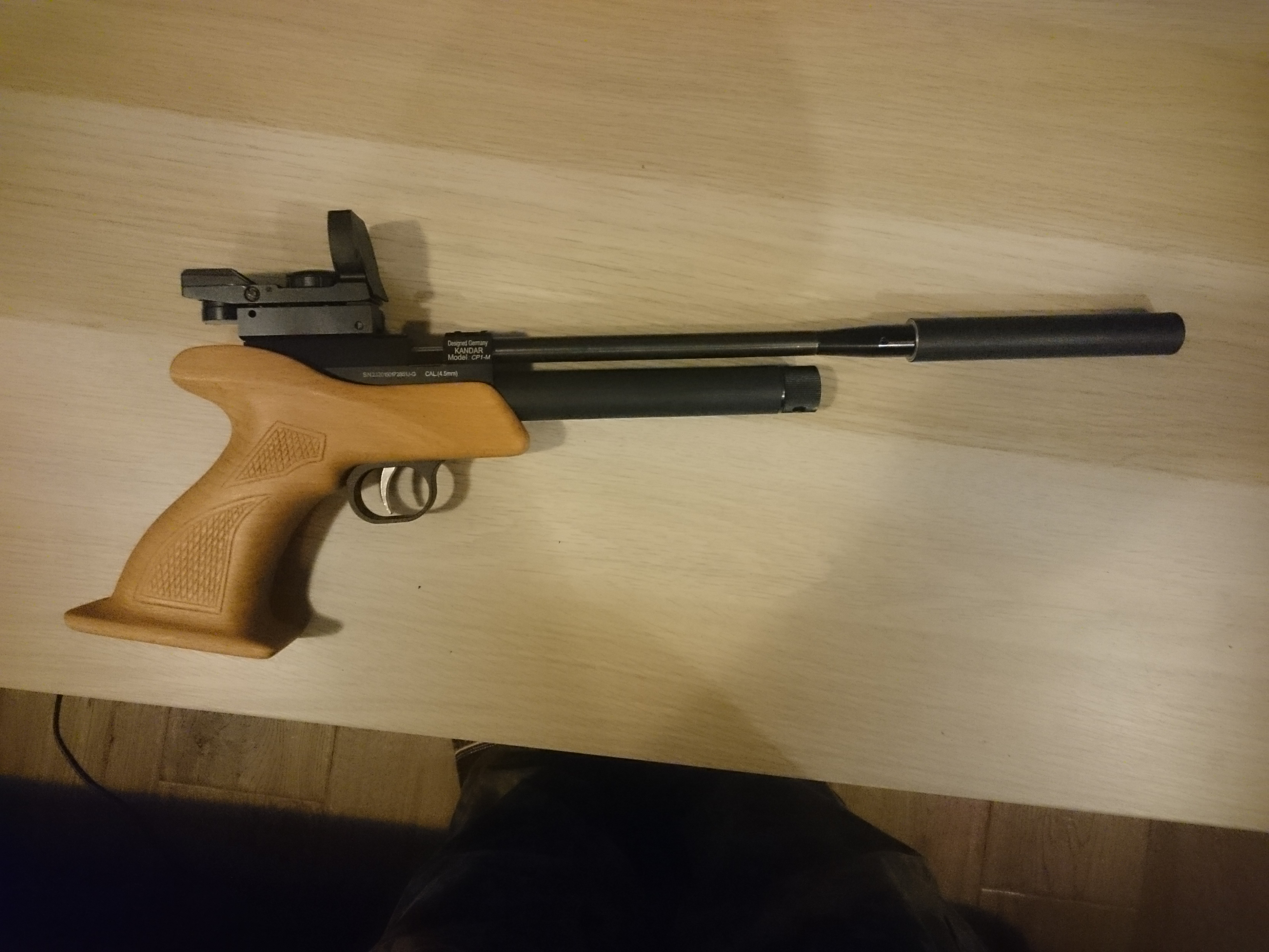

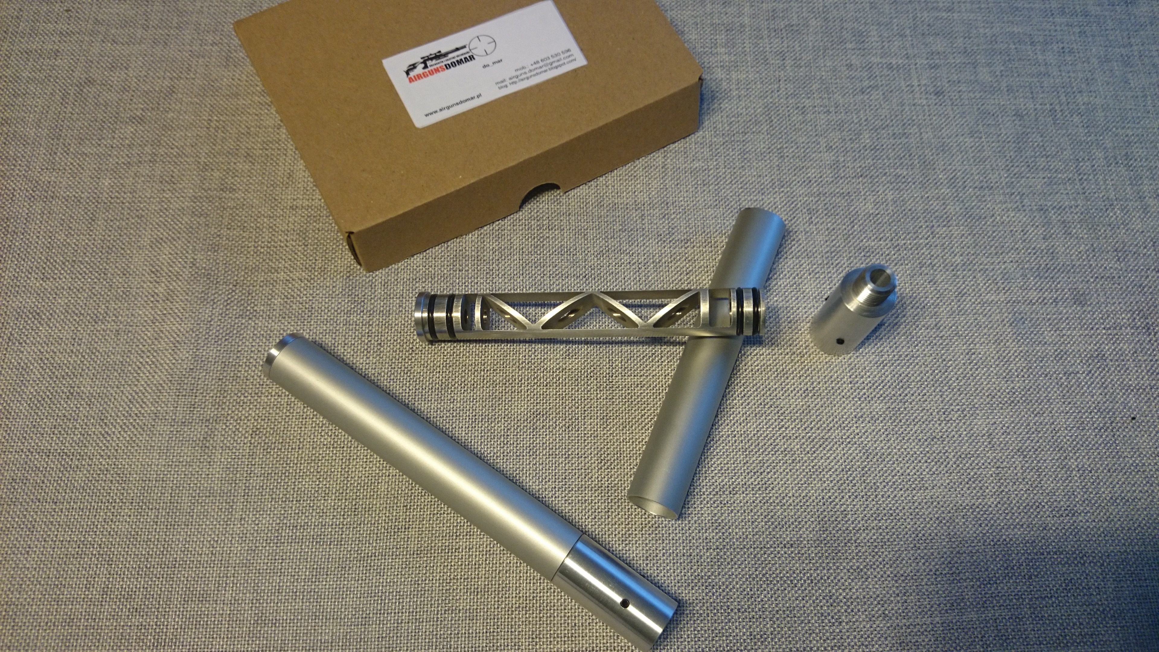

Kombinowałem kiedyś tłumik do pistoletu co2 strzelanego z otwartych, zatem ograniczenia były spore, bo fi<20mm, masa i długość jak najmniejsza.
Zrobienia podjął się do_mar i naprawdę podołał.
Skośne przegrody, średnica 20mm, masa (po ubraniu w termokurczliwy kombinezon) 50g.
Używam teraz właśnie na cp1 i ze strzału najgłośniej słychać zbijak;)
ot, takie coś
http://kotlet.empeka.pl/tmp/tlumik_fi20.jpg

http://kotlet.empeka.pl/tmp/tlumik_fi20_cp1.jpgpanzerkampf pisze:mpkmpk pokarzesz jak tlumok wygląda na pistolu?
Sterczy, owszem. Ale pod ręką była tylko długaśna przejściówka UNF, więc założona na próbę i tak już zostało :)
na cp1 jakoś tak będzie. Swój egzemplarz zamawiałem do cp88 i tam niestety nie było takiego komfortu.panzerkampf pisze:Z moich pomiarów wychodzi że w CP1 można zastosować tłumik o maksymalnej śr. zer 36mm aby otwarte działały.

Wygląda to zacnie aż dziw że taki "patyczek" tłumi skutecznie strzały ;)
U mnie to wygląda tak ale przejściówka jest z jakieś strasznie ciężkiej stali a tłumik hatsan do dodatkowe ok 200g nooo i lupa tez swoje waży. Chce teraz wrócić do otwartych ;)
