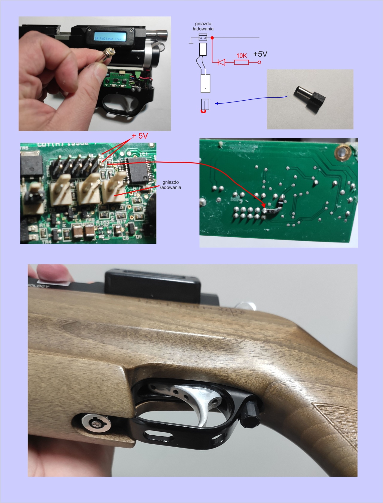

Poniżej jak zrobić niestandardowe zabezpieczenie przed uruchomieniem karabinka przez osoby niepowołane np. dzieci lub strzelcy początkujący bez doświadczenia oraz na wypadek utraty sprzętu.
Do tego celu można wykorzystać gniazdo ładowania akumulatora.
Podając potencjał ( +5V z pinu od wyświetlacza ) na pin środkowy od gniazda ładowanie poprzez rezystor i diodę - uruchomiony zostaje "tryb ładowania" i funkcja strzału jest zablokowana.
Wprowadzając zworkę do gniazda ( zlutowany wtyk 5.5/2.1), znika napięcie ( potencjał ) ze środkowego pinu - zostaje przywrócona funkcja strzału.
Wtyk trzeba dobrze polutować ( również rurkę ) bo zaciski są na wcisk i mogą przestać kontaktować.
W celu przylutowania elementów - wystarczy odkleić część białej taśmy izolacyjnej elektroniki. Nie trzeba nic rozbierać wtyczek ani elektroniki. Dostęp jest po wyjęciu z osady.
Ta modyfikacja nie ma wpływu na ładowanie akumulatora, który można ładować podłączając do gniazda zasilacz firmowy lub zamienny 15-18V.
